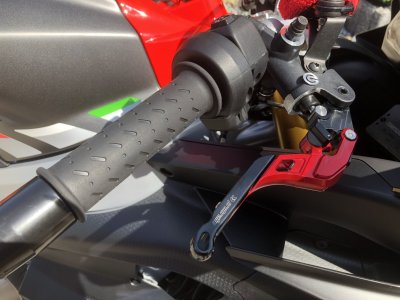

Ich habe auch die Tector Hebel von Probrake und die Armaturen aufgrund des Anschlags, vor allem auch wegen der Ergonomie etwas nach unten gedreht. Kennst Du die Notwendigen Drehmomente der Schrauben? Ich habe das Gefühl dass ich´s etwas übertrieben habe.
Anbei auch noch ein Bild, und wenn ich mir das so ansehe stelle ich fest, dass ich anstatt der Tector die Tec2 Hebel bekommen habe, die ich gerade auf der Probrake Seite entdeckt habe.

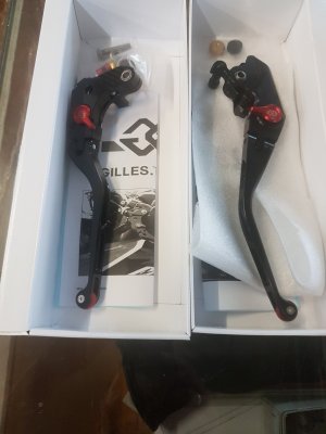

Falls jemanden interesse an Gilles MP Hebeln hat, Ich hab Gestern nach 5 monaten wartezeit, endlich meine Fruhjahrs bestellung geliefert bekommen , und hab noch 2 sätze die noch nicht verkauft sind , bei interesse gerne PN

Im Werkstatthandbuch stehen zu den Hebel-Befestigungsschrauben weder für die Brems- noch für der Kupplungsseite Drehmomente,
übrigens auch nicht bei den V4-Modellen. Festziehen, nicht übertreiben. Da ist ja eh noch eine selbstsichernde Mutter.
Der Größe nach würde ich da max. 10 bis 12Nm draufgeben. Ich bin aber eher ein Freund von noch lockerer. So kann man im Sturzfall den Hebel nochmal richten.
Für die Klemmung am Lenker hast Du recht, 10 Nm.
Die Schrauben für die Hebel, die von unten mit der selbstsichernden Mutter gesichert werden, sind leider nicht angegeben, aber da kann man an sich auch nichts richten. Oder meinst Du was anderes?

In den Bildern meinte ich jeweils die 1. Falls du die senkrechten Schrauben meinst, die durch die Lagerbuchse des Hebels gehen, da ist weniger glaub mehr. Halt so dass nix klappert, den Rest macht die selbstsichernde. Intuitiv würde ich da noch einen Federring drunter machen.
Passt 👍
Was ist letzte Preis? :D :p
