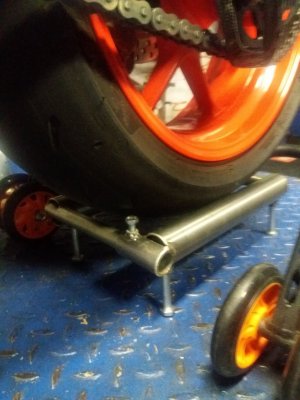

Bei mir gings ohne Fummeleien am Bremsanker.
  • Rad abstützen (Kantholz längs)
  • Achse raus
  • Rad nach vorne rollen
  • Kette abheben und abstützen
  • Rad nach hinten bis Bremsscheibe frei ist
  • Rad nach rechts hinten kippen, dann gings problemlos raus.
