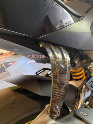

Hallo Gemeinde,
hat jemand die Sozia Fußrasten abgemacht und den original Endtopf dann mit einem Zubehörhalter befestigt?
Wenn ja mit welchem?
Beste Grüße Martin
Hab den Karbon-Akra-Halter dran.
Danke Uli!
Also alles was bisher an den Akra gepasst hat, passt hier auch?

Achtung, die 4 Inbusschrauben, die die Beifahrerfußrastenhalter am Hilfsrahmen befestigen, sind mit Schraubensicherungsmittel behandelt und das z. Teil sehr großzügig. Daher hier mit Bedacht vorgehen und nicht mit Gewalt. Was hilft, ist ,wenn die Schraube sich nur schwer löst, immer wieder, nachdem der Widerstand größer geworden, diese wieder hinein auf Anschlag zu drehen und dann wieder hinaus zu drehen.
