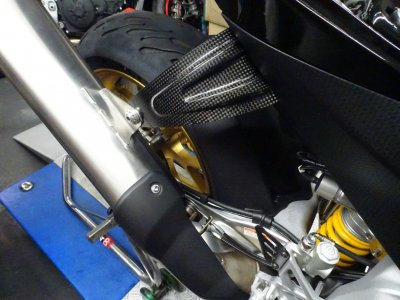

Bei mir war so der serienmäßig angebaute Auspuff spannungsfreiIch will keine haare spalten aber Ich glaub so rum wie a uf Ralph`s neue Maschine ist besser, Da ist mehr platz Zwischen Auspuff und Schwinge bei einfedern und es ist spannungsfrei Anhang anzeigen 77665Anhang anzeigen 77665Anhang anzeigen 77665
ist aber ein bisschen mehr platz zwischen ESD und Schwinge, falls es nochmal zu Achsprotektoren diskissionen kommtBei mir war so der serienmäßig angebaute Auspuff spannungsfrei

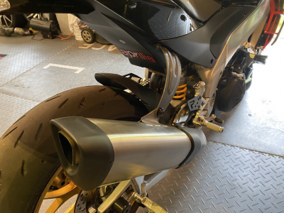

Genau so machen wir das auchHab den Auspuff mal minimal gedreht - so kann ich die Distanz zwischen Halter und Topf weglassen, bleibe aber spannungsfrei mit dem Halter immer noch außen.
... so bleibt das jetzt!
Ich denke, das muß individuell am jeweiligen Motorrad geprüft werden, wie man den Auspuff an dem entsprechenden Halter befestigt. Wichtig ist aus meiner Sicht, daß das Ganze spannungsfrei und mit entsprechenden Abstand Auspuff / Kat und der Schwinge montiert wird. Ausserdem sollte man auch bei der Montage von Schwingenschützer, die in der Hiterradachse befestigt werden, auf den richtigen Abstand zum AP achten ( S. den Post von @Vince ).Hab den Auspuff mal minimal gedreht - so kann ich die Distanz zwischen Halter und Topf weglassen, bleibe aber spannungsfrei mit dem Halter immer noch außen.
