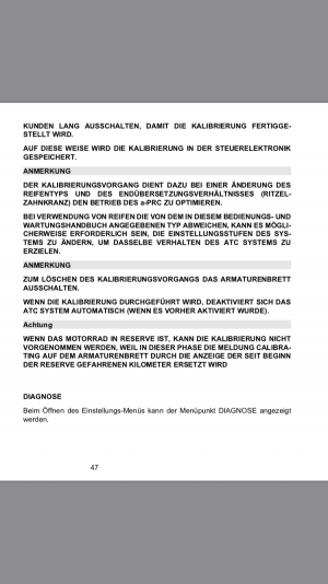

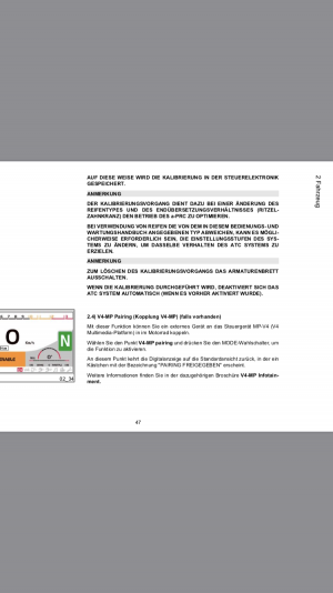

Also sorry für mich ist der Auszug aus dem Handbuch nachhaltig genung.
Da keiner von uns und vielleicht sogar die Händler nicht wissen was genau und wie alles zum berechnen der tc herran gezogen wird.
Ähnlich wie bei den stresskilometern da kann es dir auch keiner sagen.
Und weil das so unwichtig ist steht es auch in allen Handbüchern
1.-2014
2.2015-2016
3.2017-

Es gibt aber scheinbar Leute die das Handbuch nicht lesen können und eh alles besser wissen.😉
Man kalibriert halt nunmal nicht nur die Reifen, sondern zusätzlich auch das Übersetzungsverhältnis, das ist nunmal Fakt.
