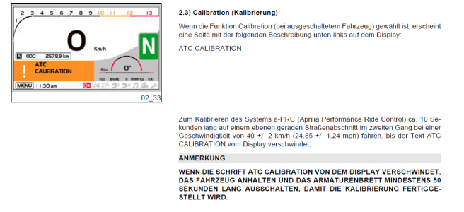

Hallo ich wollte bei mir auch Kalibrieren bekomme das einfach nicht hin obwohl ich es genau mach Handbuch gemacht habe. Habe schon beim Händler angerufen der sagt das das sehr schwierig ist u. ich das nicht hinbekomme.

Nö, ich finde das geht extrem einfach.
Ich stelle auf kalibrieren und lege gleich den zweiten Gang ein und dann beschleunige ich zügig auf 40 km/h und halte die Geschwindigkeit mit der Bremse.
So bin ich teilweise bei unter 100 Meter fertig.
Wenn das Kalibrieren erlöscht, anhalten und ca.1 Minute Zündung aus.
Neu Starten und über Plus minus Taste die TC wieder aktivieren, einstellen (ich auf 5) und fertig.
Danke für die Info könnte es auch sein das die Elektronik nicht richtig funktioniert (habe eine 2017er)🤔
ich habe da schon eine Stunde mit Rumfahren verbracht u. nix hat funktioniert.😪

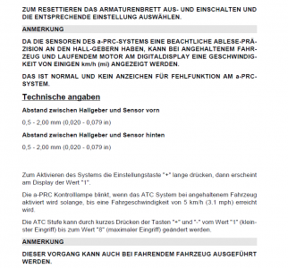

Wie äußert sich das Problem denn bei dir? Verschwindet der Schriftzug "kalibrieren" denn nach einiger Zeit wenn du mit gleicher Geschwindigkeit gefahren bist? Danach mindestens 50 Sekunden ausschalten, damit die Kalibrierung gespeichert wird. Wichtig ist der Hinweis, dass nach erfolgreicher Kalibrierung die ATC wieder manuell eingeschaltet werden muss -> bin ich auch schon drauf reingefallen...
Geht denn das Symbol Kalibrieren wenigstens an?
Wenn ja, würde ich als erstes die Sensoren an den Geberringen überprüfen, Kabel beschädigt und Abstand .
Mit etwas übung eigentlich nich son grosses problem. Du darfst halt nich zu viel von 40kmh abweichen.

Kabel u. Sensoren i.O. alles andere Funkt. ja

Gestern nach dem Ritzel Wechsel habe ich die "Kalibrierfahrt" durchgeführt und es erlischte bei mir auch nicht die Anzeige "Calibrating" obwohl lang genug mit 40kmh. ( habe es auch mehrmals probiert die Fahrt )
Habe dann trotzdem angehalten, 1min ausgeschaltet und gestartet und danach war meine ATC auf 0 und ich musste diese wieder einschalten.
Suggeriert mir das die Kalibrierung hier trotzdem geklappt hat obwohl "Calibrating" bei mir nicht erloschen ist oder hat es doch nicht funktioniert ?
