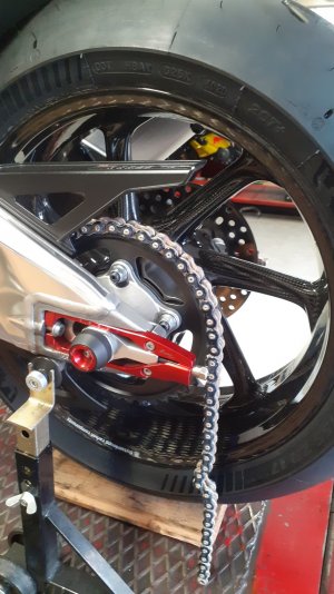

Kettenrad +Felge fĂŒr Gleichgesinnte 😂

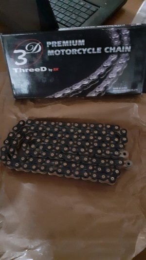

Der Kettensheriff bin ja Ich ..Enuma mein Favorit , RK , AFAM, DID (y)
beim Ketten Max kannst kaufen bedenkenlos, bei normal ĂŒbersetzung 110 Glieder geht au noch gut mit meiner
LieblingsĂŒbersetzung 15/43 wer will soll 112 nehmem passt au ..zum Reinigen da gibtÂŽs ja viele Meinungen im
endeffekt mĂŒssen Sie O/X Ring vertrĂ€glich SEIN ...wenn Die Kette mal Richtig Sauber Isch dann Reicht bei mir bisschen
Kettenreiniger aufem Lappen drĂŒber ziehen und Fertig ....Wichtig dabei ist bei Neuen Kettenfett / Teflon wie au immer ..weniger isch mehr..lieber öffters..
