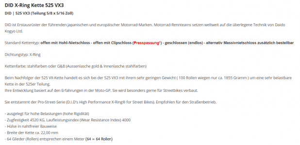

Da eine VX3 gut ist und nicht unnötig schwer und preislich relativ günstig, wechsle ich die Kette sicherheitshalber immer bei maximal 20000 Kilometer, dass halten sie auch bei schlechter Pflege aus.
Laufleistungsindex gleich (4000) wie ZVMX, aber über 260g weniger bewegte Masse!
