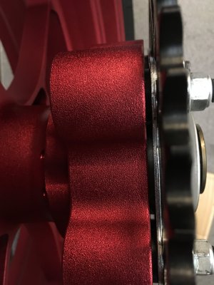

Kann mir bitte jemand sagen ob dieser Abstand vom Flansch bis zur Aufnahme der Ruckdämpfer ok ist ?
Bekomme die Bolzen nicht weiter in die Gummis rein. Bzw steh ich in der Mitte wo die Achse durchläuft an .
Danke
Grüße
Durch den Kettenblattwechsel ändert sich doch dein Abstand nicht. Dein Kettenradträger geht mit dem Radlager auf Block und fertig.

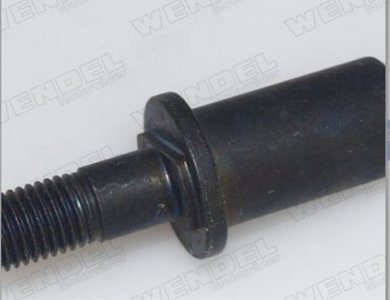

Und dein Schraubenbund liegt am Ruckdämpfergummi an ?? Dann stimmt doch alles.
Nein er liegt eben nicht an!
Wenn ich jz zb. Unten hineindrücke geht der Schraubenbund hinein und steh am Gummi an, wenn ich dann auf der Gegenseite drücke dann geht es unten wieder raus.
