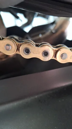

Hallo zusammen, habe gestern gemerkt, dass die Nieten vom Hohlnietschloss hinten etwas mehr rausschauen als die anderen. Normal ist das eigentlich nicht. Die Kette hat seit Februar ca 3000km runter. Kann ich (noch) nur das Kettenschloss wechseln? 1000186593.webp
Ja, kannst du wechseln. Ich würde aber erst mal mit dem Messchieber den Kopfdurchmesser messen und mit dem Bolzendurchmesser lt. Hersteller vergeichen. Wenn der Messwert einige Zehntel größer ist als Bolzenmaß heißt das das der genügend aufgeweitet ist und dann passt dss so...
Ein Foto von der Seite wäre wahrscheinlich besser um zu sehen ob du das so lassen kannst.
Gruß Markus
Die Bolzen vom Kettenschloss sind auch nicht mit den Bolzen der Glieder an der restlichen Kette zu vergleichen, da Hohlnieten. Dass diese etwas anders aussehen, ist also nichts ungewöhnliches. Wenn die Lasche des Kettenschlosses korrekt aufgeschoben und die Bolzen genug aufgeweitet wurden, ist alles gut.
Kopfdurchmesser passt. Die Niete soll rund 0.5mm gespreitzt werden, was hier der Fall ist

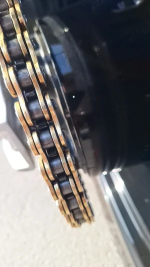

Okay verstehe. Habe eben nochmal alles nachgemessen: Nietdurchmesser passt, jedoch habe ich festgestellt, dass der Abstand zwischen den Aussenlaschen am Kettenschloss etwas weniger ist als bei den anderen (0.3mm)🙃🙃🙃
Wenn das Kettenschloss leichtgängig ist und die X-Ringe nicht zu weit gequetscht sind, sollte das i.O. sein.
X Ringe scheinen nicht dermaßen gequetscht zu sein. Das Kettenschloss ist im Vergleich zu den anderen Gliedern ein wenig steifer, lässt sich aber dennoch bewegen
Das sieht auf dem Foto in Ordnung aus.
Gruß Markus
