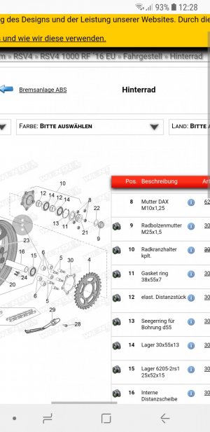

Mal noch ne frage weil ich mir grad die e teile Liste vom Wendel angeschaut habe...sind da 2 lager im kettenradträger verbaut??
Und warum sind die Radlager mit 25mm angegeben und die Lager im kettenradträger mit 30mm? Die Achse hat doch 25mm??
Distanzstücke wo drin sind. Die haben Aussendurchmesser 30mm und Innendurchmesser 25mm
Ah ok deswegen der unterschied beim durchmesser der radlager zu den kettenradträgerlagern.
Und im Kettenradträger sind 2 Lager verbaut richtig?
Ja. Geh einfach beim Wendel auf das Infozeichen i . Da wird angezeigt wieviel von den Teilen verbaut sind.
