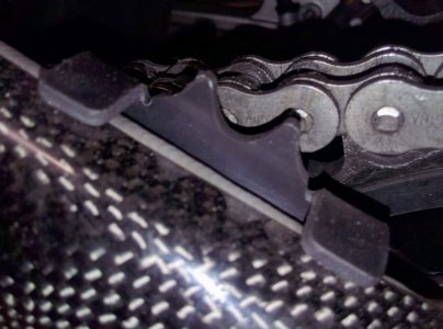

Da gibt es so hübscher Halter, die innen an der Schwinge verschraubt werden und auf denen man die Kette ablegen kann.

Gibts im aprilia-v4.de Forum beim User Hinz
Ich habe jedoch nie probiert, ob es auch funktioniert, wenn der obere Kettenschutz noch dran ist. Beim Racebike braucht man den nicht.
Danke für die Info.
Mir gefällt nicht, das man den in die Schwinget schraubt….
Kleben wäre ggf eine Möglichkeit, muss da mal in mich gehen.
Moin,
@Gessi: es wird der originale Schraubpunkt des oberen Kettenschutzes verwendet. Es muss also nichts gebohrt werden oder sonst eine Schwächung der Schwinge durch ein neuerliches Gewinde.
Dieser Sachverhalt hat mich noch mal die Explosionszeichnung von AP genauer betrachten lassen. Mit dem oberen Kettenschutz wird das nix. Man könnte den Kettenhalter zwar montieren, beim Ablegen der Kette ist dann aber der Kettenschutz im Weg.

Der Halter auf ebay-kleinanzeigen wird aber explizit passend für RSV4/Tuono beschrieben.
@Tuona, das ist ja auch so und stimmt. Er passt auf Tuono und RSV4. Auch bei meiner RSV1000 passt er mit etwas Anpassung (Langloch)
Nur ist die Funktion nicht gegeben, wenn der originale Kettenschutz drauf bleibt.
Wenn man Schwinge-Kettenhalter-Kettenschutz montiert, ist dss Ding zwar dran, nur kann man die Kette nicht auflegen.
Wenn man Schwinge-Kettenschutz-Kettenhalter montiert, könnte es gehen, wenn man zur Montage eine Distanzbuchse verwendet, so dass die Kette genug Platz hat zum auflegen. Dann besteht aber dss Risiko (wegen nur einer Schraube), dass er sich verdreht. Also Bastelkram.
Das ist aber eher eine entweder/oder Geschichte.
