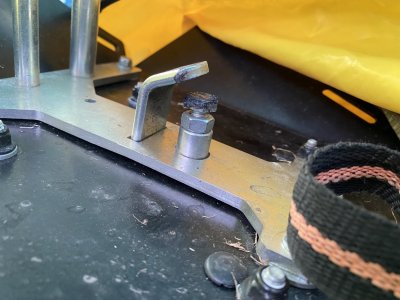

What?Kann wer mit nem Alurack bitte mal nen Vergleichsfoto machen? Mir geht es darum wie der Winkel bei euch ist.

mal gerade im Geoäcksack geschaut - siehe Anhang ?Der Winkel am Rack ist gemeint.

Ich habe die Schraube durch eine Madenschraube ersetzt.Fehlt vielleicht die eine Einstellschraube vor dem Haken? Vergleich nochmal die Fotos...
