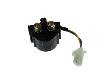

weiß jemand welche 100A Relais passen?
Das hier?
Mit 50A ist es ein Krampf...
sollte Passen .
