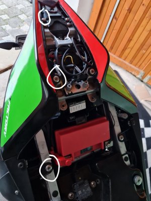

Um das Heck zu entfernen, müssen dafür nur die 3 Schrauben gelöst werden? Diese mini schwarze Schraube mit Stift habe ich auch gefunden und entfernt 😅
Es fühlt sich trotzdem relativ fest an 😬
Ist es nur gut gesteckt oder muss man noch etwas anderes abbauen?
Falls gesteckt, gibts da nen trick es sauber ab zu bekommen? 😬 Will nichts abbrechen...
Das Seitendreieck ist auf dem Bild noch dran, das habe ich ohne Probleme abbekommen

Die kleine Abdeckung auf dem Rücklicht noch entfernen, Fußrasten sind demontiert?
