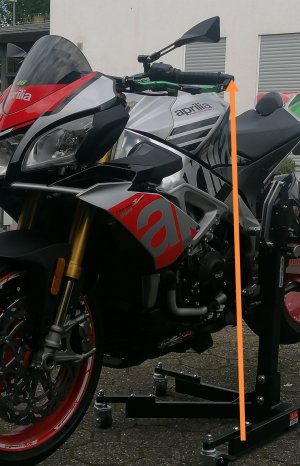

Thema Einwintern (in Garage):
Geputzt, getrocknet, Druck +0,5 (ich weiß, aufbocken wäre besser, die kommen aber ohnedies neu), Kette gereinigt und geschmiert, Tank mit Stabilisator und voll, abgedeckt, Batterie ausgebaut.
Sonst noch etwas was sich bei der Tuono besonders anbietet?
Da kannst du auch 3,5 bar draufmachen. Spielt bei den paar Monaten aber auch keine Rolle und Hin- und Herschieben ist auch eher etwas übertrieben.Druck +0,5 (ich weiß, aufbocken wäre besser
Das mit dem Stabilisator halte ich auch überflüssig. Aber dem guten Marketing sei Dank wird so ein Zeug ja scheinbar sogar gekauft.Tank mit Stabilisator und voll
