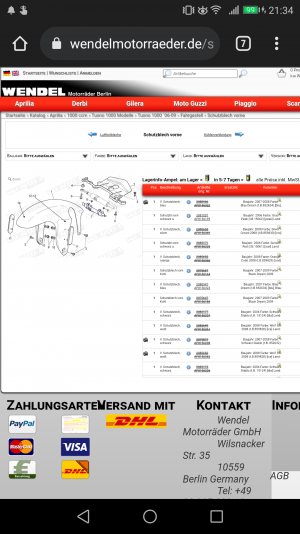

Meine v2 factory von 2007 hatte das, war ne ganze plastikplatte.
Teil Nr.2
Die hab ich glaub ich auch. Aber durch das Loch kann man den Ständer einfädeln.
