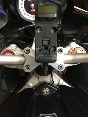

Moin und ein sturzfreies Jahr mit viel Spaß wünsche ich euch allen.
Ich bin dieses Jahr kurz vorm stehen mit der Tuono stumpf nach rechts umgefallen weil ich mit dem Stiefel am Schalthebel hängen geblieben bin!!:cautious:
Da ich nicht der größte bin hatte ich dann auch erst spät Bodenkontakt!! Keine Chance mit Gepäck zu halten.
Komischer Weise war das Schaltgestänge total verbogen und der Lenker stand etwas nach rechts. Nach lösen der Gabelbrücke habe ich den
Lenker wieder in die Richtung bekommen.
Jetzt ist mir aufgefallen das wenn ich von oben drauf schaue der Lenker nicht gerade ist. Ob es auch schon vor dem Sturz so war???🤷‍♂️
Kann es sein das die Klemmung vom Lenker sich verdreht hat? Da die Gabel jetzt raus ist könnte ich die gut lösen, was ich auch machen werde.
Aber, wenn der Lenker verbogen ist, wie prüfe ich das am besten??:unsure: Scheint ja dann nicht viel zu sein.
Bin für jeden Tip/Hilfe dankbar. :)
