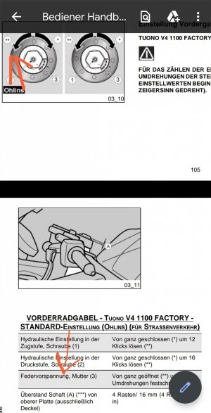

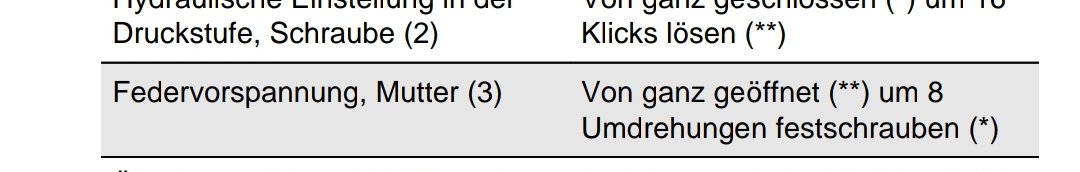

Habe heute alle Schrauben mal gelöst und ausgerichtet. Sieht schon mal gut aus. Morgen noch die Gabel wieder rein und dann kann der FrĂŒhling kommen!!
Habe heute noch erfahren das wenn ich die Federvorspannung aufdrehe an der Gabel, das Gewinde rechts herum drehen muss. :oops: Ich bin immer davon
ausgegangen das wÀre genau umgekehrt.
Links rum ist voll geöffnet!

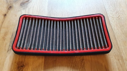

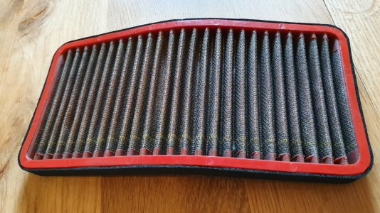

Ist dieser BMC Luftfilter fĂŒr die Straße oder Renne? Was ist da der Unterscheid?
