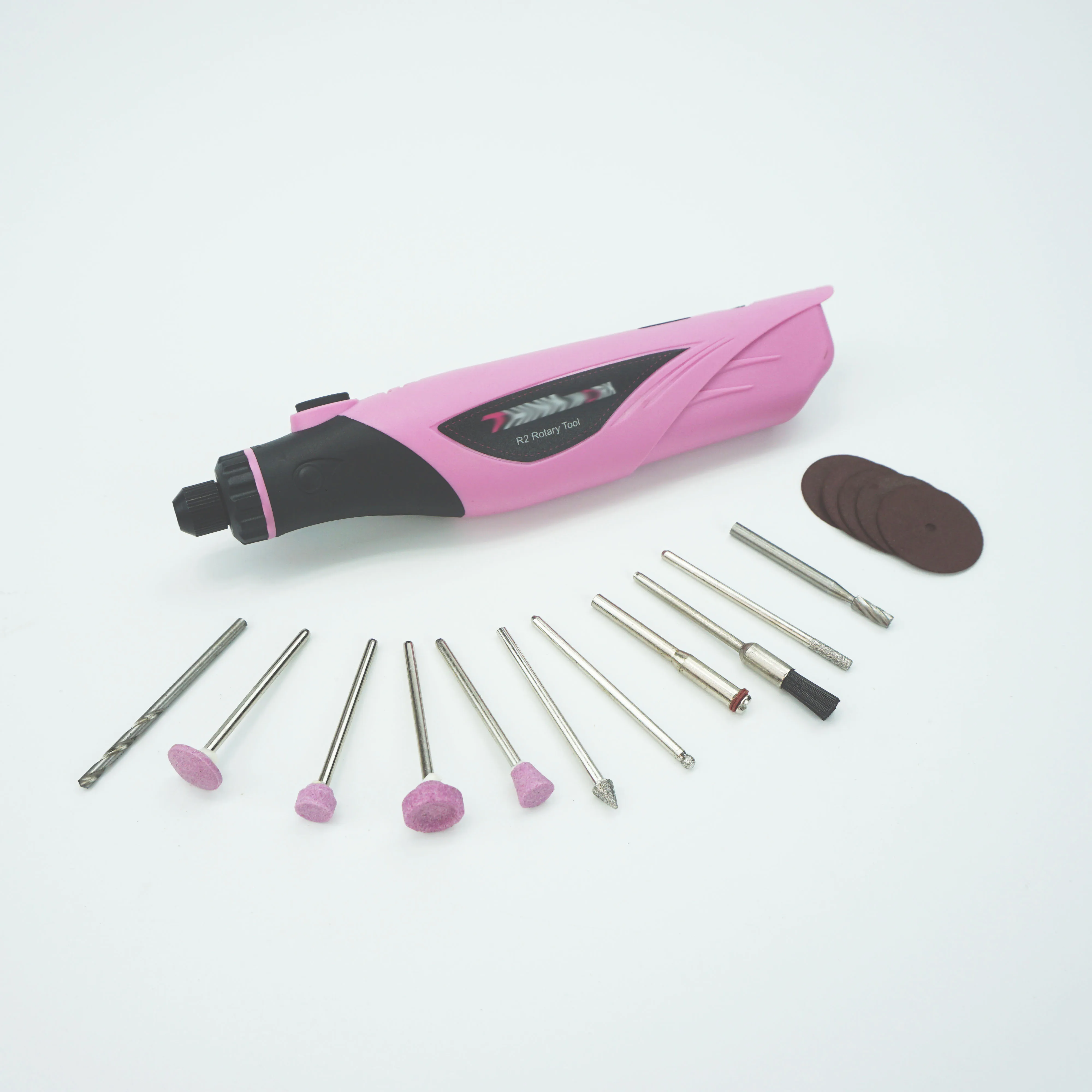

Guter Tip, danke!Als Tipp: Ich schleife beim Entfernen der Kette immer den auszutreibenden Bolzen mit einem Dremel flach bevor ich ihn mit dem Kellermann entferne, das schont das Gerät.
