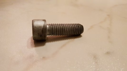

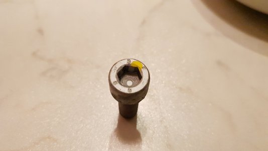

Tach Leutz,
Ich hatte das Hinterrad meiner 21er V4 1100 Factory beim Pulvern und dazu Felge und Reissschutzhalterung - das ist das Teil in dem die Gummipuffer des Kettenradträgers drin sind - getrennt. Dieses ist mit 5 Innensechskantschrauben und jeder Menge grünem Loctite mit der Felge verschraubt. Nun wollte ich das Ding wieder andocken, finde aber weder im WHB noch sonst irgendwo irgendwelche Angaben mit welchem Drehmoment die Schrauben anzuziehen sind. Weiss jemand mehr ...?
Sieht tatsächlich danach aus, als wäre das nicht eingeplant, dass man die auseinander nimmt.
Welches Gewinde ist das? Ich würde dann nach Norm gehen. Steht eine Festigkeit auf den schrauben? Ansonsten 8.8 und Schraubensicherung dran.
Lackiert im Werk wurden sie jedenfalls getrennt, alle Auflageflächen, auch deren Überstände, waren blank.
Die Schrauben scheinen M 10 mit Regelgewinde, Festigkeit 8.8 zu sein. Dahingehend würde ich mit 50 NM festziehen.
