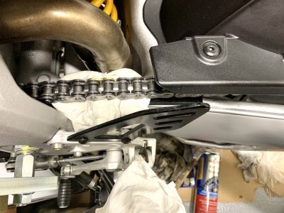

Ich demontiere zuerst den Kunststoff Kettenschutz oben. Dann schmiere ich die Kette mit SprühSchmiermittel aus der Dose von unten her am oben liegenden Kettenstrang (S100 Produkte je nach Einsatzzweck).
Dabei Einsatz eines Putzlappens zur Seite des Hinterrades hin um Verschmutzung zu vermeiden.
Oben, da wo im Bild der „Lappen“ ist (mit Dry Lube von Louis):
Kette “läuft“ dann über den Lappen, der „fängt“ die übrige Schmiere auf und „schmiert“ gleichzeitig die Kette auf der Unterseite.
