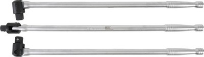

Da kannst du die eine Handelsübliche Nuss mit 1/2" bis 3/4" Antrieb und einen 60-100cm Knebel besorgen, dann geht das easy.

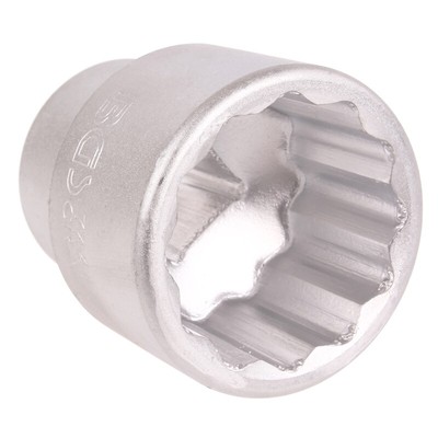

Falls jemand vor dem selben Problem steht. Man darf natürlich nicht den Außendurchmesser der Mutter nehmen, der ist nämlich 41mm, sondern man muss den Innendurchmesser der Nuss, die man nicht da hat nehmen. Daher für die Nachwelt und die Suchfunktion:
Achsmutter Panigale 959: M30x1,5 12-Kant, Schlüsselweite 36mm, 180Nm
