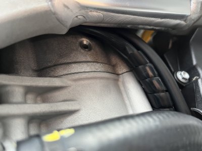

N’Abend,
Ich habe eben beim Waschen festgestellt, dass meine Bella (2017er Tuono Factory) inkontinent ist. Hatte einen leichten Ölfilm im Bereich der hinteren Zylinderbank auf der linken Seite. Sieht so aus als käme es aus dem Loch (Überlauf?!)
Ich meine mal gelesen zu haben, dass das auf eine undichte Kerzenschaftdichtung hinweist. Liege ich da richtig oder kann es auch in eine andere Richtung gehen?
Bekommt man das als halbwegs versierter Schrauber selbst wieder hin oder ist man mit dem Händler besser beraten? (etwaiges Spezialwerkzeug habe ich nicht)
Auf was würde sich denn die Reparatur beim Händler ungefähr belaufen?
Lohnt sich evtl. gleich die Ventileinstellung? Bin aktuell bei 12.000 km.
Gruß, Tony
