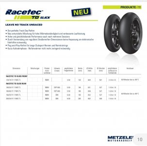

Weiß zufällig jemand die Heissdrücke vom Metzler Racetec TD Slick 120 70 17 und 180 55 17.
Ich find irgendwie dazu nyscht.
Steht in Produkt-Flyer.
Das Vorderrad gefällt mir persönlich mit 2,3 direkt nach dem Turn gemessen am besten.
Hinterrad (allerdings 200/55) fahre ich mit 1,6.
Der Reifen sah damit in Oschersleben, Dölln und Most gut aus. Zeit in Oschersleben konstant 1:43.

Den niedrigeren Druck wenn es sehr warm ist und den höheren wenn es kühler ist! Screenshot_20220718-171754_Chrome.jpg
