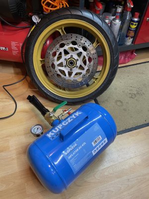

Reifen mit Reifenwärmer vorgewärmt, Ventileinsatz raus, genug Montagepaste, Spanngurt längs um die Reifen - alles genutzt.
Wie gesagt, in den letzten 10+ Jahren hatte ich noch nie Probleme.
Werde die Tage mal zum Reifenhändler um die Ecke. Mehr Luftdurchsatz hilft auf jeden Fall, da kommst mit dem normalen Kompressor aber nicht hin.
So, für alle Interessierten: beim lokalen Reifenhändler gings auch nicht weiter.
Daher einen günstigen Reifenbooster besorgt. Ich habe damit vorsichtig angefangen und erstmal mit 4 Bar getestet, dann nochmal mit 8 (maximal gehen 10, zumindest bei meiner Variante).
Das hat soweit gereicht dass der Reifen sich soweit ans Felgenbett gelegt hat, dass ich den ganz normal mit dem Kompressor anlegen und auf Wunsch-Druck bringen konnte.
Ich muss allerdings dazu sagen dass ich es nur spontan versucht habe - der Reifen war dabei kalt und nicht wirklich geschmiert beim Versuch mit dem Reifenbooser.
Wenn man den Reifen vorwärmt, dann extra nochmal einpinselt dürften selbst die unwilligsten Reifen bei ca. 6 Bar "Ladedruck" ins Bett hüpfen. Und für den Preis des Boosters hätte ich hier keine 2 Reifen wechseln lassen können, von der Zeit + Aufwand irgendwo hin zu fahren mal ganz abgesehen.
Daher - (y)
Daher - (y)
