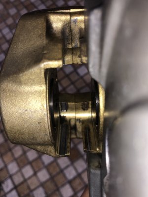

Hat einer von euch schon mal so einen eingelaufenen Bremssattel gesehen?
Vor 5000km sah das noch nicht so aus.
Checke und putze den Sattel bei jedem zweiten Reifenwechsel.
Beim bremsen habe ich davon nichts gemerkt. Bremse hinten auch nur bei Schritttempo und manchmal bergab vor engen Kurven.
Die Tuono hat jetzt knapp über 50k Kilometer.
