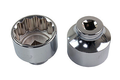

Gut, ich kriege also in 2-3 Wochen meine V 100. Ich bin mir sicher, eines Tages werden wohl mal die Reifen gewechselt werden müssen...
Der Innendurchmesser der Achse ist ca 53 mm, es handelt sich also um eine Vielzahnnuss mit 63 mm oder so.
Hab schon im Internet gesucht, aber ich hab nichtmal passende Nüsse für die BMW K1200 gefunden, die denselben Achsinnendurchmesser hat 😳
Da frage ich mich gerade, wo kriege ich eigentlich Stecknüsse für solche Konstruktionen wie diese her?

Also, wenn ich 63 vielzahn Nuss in Google eingebe gibt es einige Treffer 😅

Frag doch bei "John Deere" , die haben so grösseres Werkzeug 😂
Treffer gibts irgendwie immer, nur ob die passen ist die Frage. Die 1" Nuss 63 mm hab ich auch gefunden, aber sonst ist nicht viel. Und einen 1" Drehmomentschlüssel? Ich hatte da an einen 1/2" Antrieb gedacht, bei den 1" Drehmomentschüssel fliegen die Preise ganz schön über den Markt...
Gibt doch Adapter für die Zoll Größen
Ach so... Du brauchst da dann noch ein längeres Rohr.
Diese Muttern haben in der Regel so um die 250Nm
Solche Dinger findet man bei ebay
Oh, Ebay. Ich vergess immer da zu schauen weil ich den Laden nicht so richtig leiden mag 😊
Ja auf jeden Fall, und nen passenden Drehmomentschlüssel. Mein größter geht nur bis 125 Nm. Da hab ich mir schon einen von Wera ausgeguckt.
