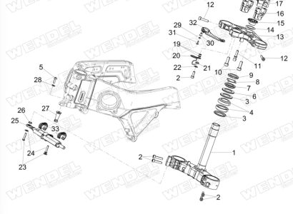

Diese Hülse (26) muss doch an die Unterseite / Befestigung der unteren Gabelbrücke links dran ...

Das glaube ich nicht! Auf der Grafik beim Wendel ist das verkehrt!
Ich habe es mal schnell wech geschraubt.
So sieht das bei mir aus.
Irgendwie macht das so herum Sinn, hab ich den Eindruck. Warum ist Deine Schraube scheinbar mit Schraubensicherung versehen? Per Werkstatthandbuch soll das nur bei der Rahmenbefestigung passieren, nicht bei der Schraube zur unteren Gabelbrücke. Meine Schraube (die ich noch nie ab hatte vorher) ist dementsprechend sauber :unsure:
