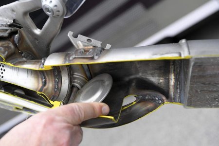

Hat jemand ein Bild der Klappe vom Akra E4, wenn sie ganz geöffnet und geschlossen ist?
Bei mir steht sie nicht quasi genau entweder quer oder längs zum „Rohr“. Ein Fehler wird nicht angezeigt, würde trotzdem gerne auf Nummer sicher gehen.
Dankeschön!
Gruß, Tony
Die darf auch nicht ganz geschlossen sein, dann wäre der Auslass verschlossen. Ein kleiner Spalt muss bleiben. Beim Akra hast du ja nicht wie beim OEM Auspuff den Bypass über das kleine Rohr.
Demzufolge kann sie nach einer 90° Drehung auch nicht 100% quer stehen.
Ach stimmt, der Bypass fällt ja weg 🤦🏻‍♂️ dann sollte das passen beim mir. Danke 👍🏻
