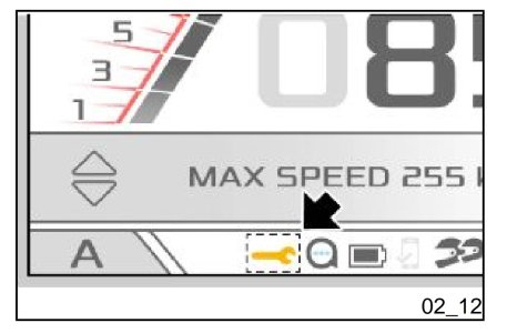

Hey, kurze Frage(n) von mir:
Ich hab bei meiner Tuono V4 E5 den 10.000km Service schon bei 9.400 machen lassen.
Heute ist dann bei 10k das Wartungssymbol angegangen (siehe Bild).
a. Warum kommt die Lampe denn überhaupt, der Service wurde ja durchgeführt?
b. Bekommt man das ohne Händler auch wieder aus?
c. Wenn man die nicht wieder aus bekommt kann man das einfach die nächsten 6.000km ignorieren, bis die Bella wieder einen Hänlder sieht?
Grüße

leider lässt sich das nur in der Werkstatt "wegdrücken" Ob man das auch zwingend durchführen lassen muss entzieht sich meiner Kenntnis. Ist doof, ich weiss, aber ist so.
So doof, wie das programmiert ist, bin ich mir ziemlich sicher, das kann gar nichts.
Bei der E3 bin ich schon tausende Kilometer mit dem Schraubenschlüssel gefahren, ohne das was passiert wäre.
Ich würde es einfach ignorieren
War ich auch am überlegen, aber ich traue Aprilia nicht wenn es zu einem Garantiefall kommt 😖.
So in der Art grob fahrlässig wenn man 3000 km oder so damit spazieren fährt 🤔
Hätte ich persönlich kein.......😕.
Aber jeder so wie er es will oder meint 😎
zu a: Service war vor 10tK und der Schlüssel kommt nun mal erst bei 10tK. So ist es halt hinterlegt bzw.programmiert
War ja im Service. Nur halt 100km zu früh. Steht ja auch im System.
Außerdem ist es nur die Wartungs- und nicht die Störungsanzeige. Das wäre was anderes.
