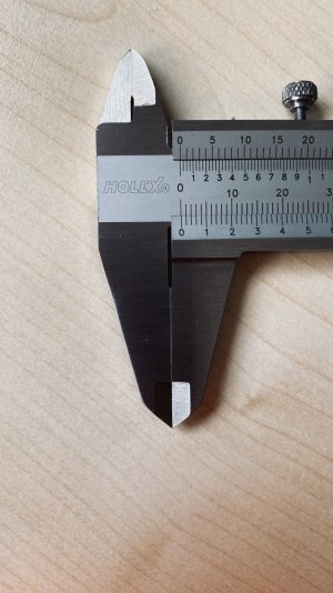

Das würde ich jetzt nicht sagen. Fast alle Messschieber haben hinten eine Ausbuchtung von ca. 0,5 mm je Seite. Somit verfälscht ein Grad am Messobjekt nicht gleich die Messung. Wenn der Grad aber größer ist als die Ausbuchtung ist es halt vorbei mit dem exakten Messergebnis.

Aber nur wenn die mit der Spitze des Messschiebers nicht wieder an der Bremsscheibe auf die Innenseite kommst, die ja auch nicht benutzt wird
Ich habe Bremsscheiben mit dem Schieber immer so gemessen, dass die Ausbuchtung den äußeren Rand der Scheibe überbrückt und den Schieber tangential zur Scheibe halten, oder anders ausgedrückt, dass das Messstück fast parallel zu den “Schlieren“ in der Scheibe verläuft, ist immer noch eine Abweichung drin, aber zumindest einen ungefähren Wert bekommt man damit.
Richtig geht es mit einer Bügelschraube oder Messschieber mit Spitzen wie im Anhang.IMG_0245.jpeg
Du mußt den Messchieber ja nicht im 90° Winkel an die Bremsscheibe halten. Einfach etwas schräg messen.
