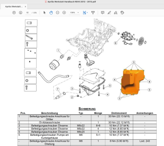

Kurze Frage:
Die Ölwannenschrauben werden doch mit 12Nm angezogen (Tuono V4 E3 2015)?
