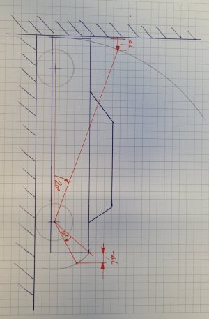

Hilf mir mal. Wenn ich mir die Autos als Quader vorstelle, was bringt es dann wenn man mit den Vorderrädern auf eine Rampe fährt? Da wird das Teil doch eher länger weil man dann die Diagonale als Länge bekommt. Wo ist mein Denkfehler?
Wenn Du Dir das Auto als Dreieck vorstellst wirds klarer!
Da ist die Länge des Autos die Hypothenuse, das Auto steht ja schräg
ist also die Diagonale die längste Seite!
Die Länge der Garage ist die Ankathete!
In seinem Fall bringts aber nicht die gewünschte Ersparnis lt. Twister
Nö, das stimmt doch nicht. In erster Annäherung ist doch die Front und das Heck, zumindest auf den unteren 50-70cm vom Boden weg, nahezu senkrecht. D.h. wenn ich beim Auffahren der Vorderachse auf eine Rampe als Drehpunkt der ganzen Geometrie die Hinterachse habe, komme ich bei halbwegs vernünftigen Rampenhöhen nur marginal näher an die Wand der Garage, dafür aber kommt mir der Kofferraumdeckel entgegen, sprich der klappt nach hinten und verringert den verbleibenden Platz.
Ich skizziere das mal auf....Momentchen..

Absolut korrekt!
Reinhards Grundgedanke hat sich nur mit der Grundlänge des Fahrzeugs beschäftigt!
Nicht das Fahrzeug als Quader gesehen!
Somit wandert,
wie Du korrekt in Deiner Zeichnung dargestellt hast,
die Oberkante des Kofferraums nach hinten!
Abgesehen davon, wäre wohl ein so steiler Rampenwinkel nötig,
daß das Fahrzeug vorne aufsitzt bevor die Räder die Rampe erreichen!
Wenn du eine Stoßstange einzeichnest , dann ist der Kofferraum gar nicht mal das Problem. Der liegt meist weiter innen.
