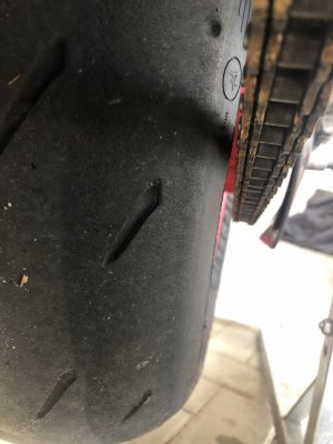

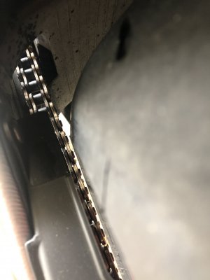

Ist der Kettenabstand bei euch auch so klein ? Rad steht mittig..
