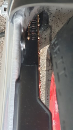

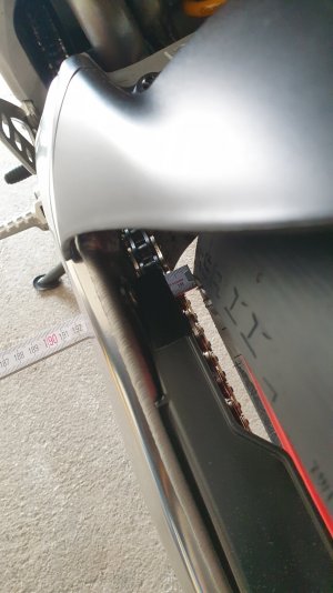

Ist der Kettenabstand bei euch auch so klein ? Rad steht mittig..
Das schaut auf Deinen Bildern tatsächlich sehr eng aus. Ich habe den Corsa II in 200er und da hab ich ca. 13 mm zw. Reifen und Kettenbolzen.
20200501_123409-jpg.59716
Das steht aber nicht schief..zumindest nicht so extrem dass es so viel ausmacht
kann ich dir dann leider auch nicht sagen... ist wenn die kette normal gerade steht voraussichtlich sehr eng...

Evtl. fehlt beim @B4L die innere Distanzhülse vom Kettenradträger. Die rutscht gerne aus dem inneren Lager heraus und man merkt es nicht gleich.
Also beim Kettenwechsel war kein Teil übrig..kann eigentlich nicht sein. Werd mal schauen. Danke euch erstmal
