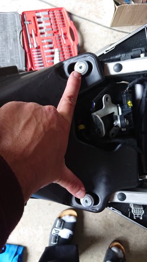

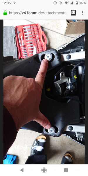

Hi, vielleicht kann mir jemand bitte kurz helfen. Wie krieg ich die zwei Schrauben unter der Sitzbank demontiert, die den Tank fixieren?
Gibt es da einen Trick?

vermutlich drehen sich die Gewindeeinsätze (oder wie das heißt) im Alu Profil darunter mit.
Da gab es schonmal was, ich meine @Picke hat dazu was geschrieben.

Eine dreht bei mir auch durch. Hab die Aluscheibe/-hülse mit einer Rohrzange festgehalten, dann konnte ich sie lösen.
Die solltest halt dann "nachvernieten". Sonst rutscht es nächstes mal wieder durch<<<<<<Tank runter, M6 10.8 Schraube und stabile M6 U-Scheibe und das ganze mal gut nachziehen so dass es wieder satt sitzt.

Schraube mit 12.9er Festigkeit, dass du die Gewindeeinsätze mithilfe einer Kontermutter neu "vernieten" kannst, ohne dass dir die Schraube gleich abreisst.
Bevor du also die Schrauben mit Drehmoment festziehen kannst, musst du die neu "vernieten".
Meinen Einsatz muss ich bei Gelegenheit auch mal noch vernieten, ist immer noch lose, hält aber trotzdem😅
Mit der Schraube verspannst du die Hülse gegenüber dem Gewindeeinsatz. Wenn der nicht mehr genug fest ist, dreht sich ab einer gewissen Verspannung alles miteinander.
Wenn du nun die Hülse festhälst und die Reibung zwischen dem Einsatz und der Hülse genügend gross ist, kannst du die Schraube wieder lösen, so wie es bei mir und dir der Fall war 😉

@TronWorrior
Mach dich mal schlau zum Thema Gewindenietmutter:
Diese kann sich lösen und mitdrehen, dann hilft 'nachziehen' und dazu brauchst du eine Spezialwerkzeug oder eine stabile U-Scheibe und ne hochfeste Schraube.
