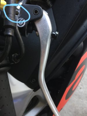

Was mir eben aufgefallen ist (man macht sich ja ständig irgendwelche plötzlichen Gedanken), an der Bremspumpe ist ein Schraubloch - aber ohne Schraube. Ist das normal? Was kommt denn da rein?! Fehlt da was?
In dem Schraubloch ist bei der Tuono der Halter für den Bremsflüssigkeitsbehälter geschraubt.
