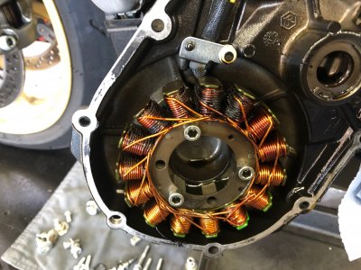

Grade ne Mail von der Werkstatt bekommen, der Startor ist schon leicht schwarz, sie springt aber 1A und zuverlässig an.
Sollte ich den gleich tauschen? Oder einfach weiter fahren? Und wenn er tatsächlich irgendwann mal verrecken sollte, dann tauschen?
Und das bei der 18er 😒
Grundsätzlich wird sie so noch einige zeit laufen. meine lima sah schlimmer aus😁 aber ich wette sie geht dann in einem sehr ungünstigen moment kaputt😁🤦🏽‍♂️

Da soll dein lieber AP einen Kulanzantrag stellen. Das ist normal ein Witz nach gerade mal 2,5 Jahren.
Aber tauschen würde ich die auf jedenfall.
Keine Garantie mehr seit Januar und Kulanz wird's nicht geben, läuft ja noch ohne Probleme.
Von AP gibts nur Startor und Schwungrad zusammen für 310 eur.

Die sieht nach so kurzer Zeit eigentlich miserabel aus. Hast du damit ein Haus versorgt als Generator? :X3:
Umgekehrt wird ein Schuh daraus, wenn die Batterie voll ist, produziert die Lima immer noch Drehstrom, der wird in Form von Wärme wieder abgebaut.
Also wenn er mehr Strom für die Batterie braucht, wird die Lima nicht so heiß.
So habe ich das gelernt, vielleicht liege ich ja falsch.
