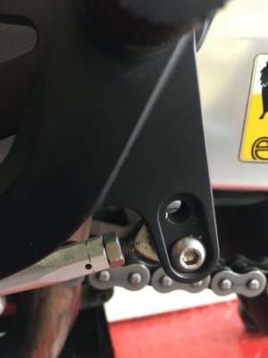

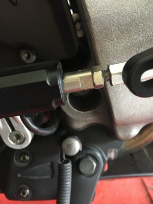

Am Schaltgestänge sind ja zwei Kontermuttern verschraubt.
Müssen die Muttern mit dem Gestänge oder wie auf mein Foto am schaltautomat gekontert(verschraubt) werden?? Bin mir da jetzt nicht sicher ob das richtig ist verschraubt ist.
