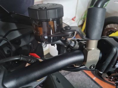

Habe heute schonmal meine neue Galespeed Bremspumpe am Lenker angeschraubt um meine langsam
beginnende Winterdepressionen zu bekämpfen.
Auf dem ersten Blick habe ich mich gefragt wo der Bremsflüssigkeitspott befestigt wird. :unsure:
Einige hier haben die Pumpe ja auch. Wird der Pott an der Spiegelklemme befestigt??
Tuono 2013.
Gruß Frank
Besten Dank Ralph.
Habe ich mir schon fast gedacht.
