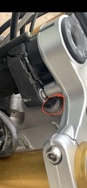

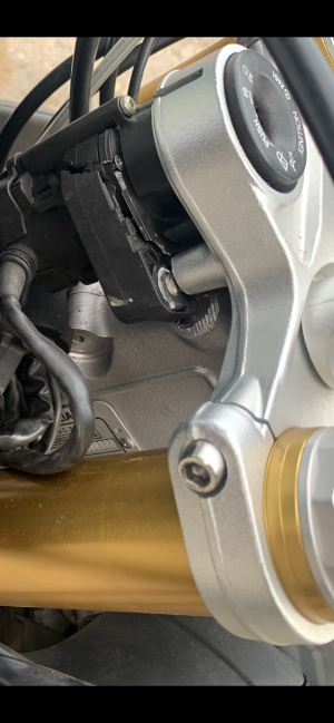

Kurze Frage, meine Tuono wurde geklaut und wieder gefunden, allerdings nicht mehr ganz vollständig und mit ausgebautem/ausgebrochenem Schloss.
Sieht das nur für mich so aus oder ist das ein Teil des Rahmens der mit abgebrochen wurde? Damit meine ich nicht den Abscherstift, sondern den Riss rechts darunter.
Weiß da einer von euch mehr?
Der Rahmen ist hinüber
Das ist doch kein Riss. Da haben die am Rahmenkopf Material abgeschlagen
Was sagt die Versicherung so genrell? Wolltest ja übern Winter nach einer anderen schauen...
hatte letzte woche den termin mit dem gutachter und bringe das moped, falls ich’s von der zeit her schaffe, diese woche in die werkstatt, die dann auch nochmal drüber schauen und alles vermessen und dann schauen wir weiter💪🏾 aber mit dem rahmenbruch sieht’s nicht so rosig aus🤦🏽‍♂️
