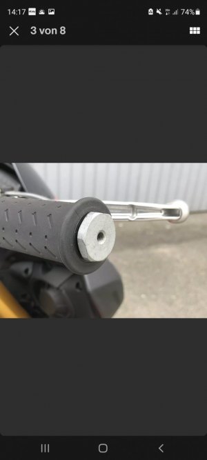

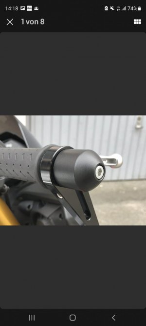

Ich wollte gerade eben neue Spiegel an meiner Tuono anbauen und habe festgestellt, das an meinem Lenker etwas "fehlt".
Ich habe die Lenkerenden abgeschraubt und festgestellt, das bei mir danach der Lenker "leer" ist. Es fehlt also das Silberene Teil, das dort ins Gewinde geschraubt wird.
Weis jemand woher ich das bekomme? Und vielleicht hat jemand eine Quelle für die Originalen Lenkerenden, die aktuellen sind kacke für die neuen Spiegel 😅 BJ16 Tuono.

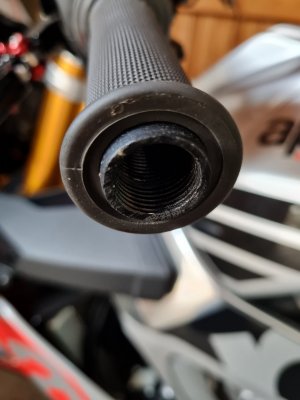

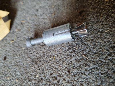

Anbei 2 Bilder:
1. Der Lenker
2. Das Teil steckt quasi im Lenker (rechte Seite im Lenker) und quetscht sich quasi fest in den Lenker wenn man anzieht... hält eigentlich ganz gut aber keine 100% ohne starkes anziehen.

Du hattest ggf. Lenker enden Spiegel dran... Da gibt's diese spreizteile... Ist aber Mist weil das Gewinde im lenker u. U. Leidet und die Spiegel nicht vollgasfest sind.
Der 6kant ist Standardmassig drin, gib ne Anzeige doch lenker gewichte in die Suche ein und du bekommst sicher welche ausm forum...
Ansonsten buy at your local dealer:r HerstellerNr:AP8121520
Jup da waren irgendwelche ohne E-Nummer verbaut mit Highsider Lenkerenden.
Wollte jetzt die Motogadget verbauen, die mit der Halterung gerade so halten ^^
Ist aufjedenfall alles bestellt :) Bin mir auch noch nicht sicher ob ich über oder unter dem Lenker die Spiegel hinmache 😅
