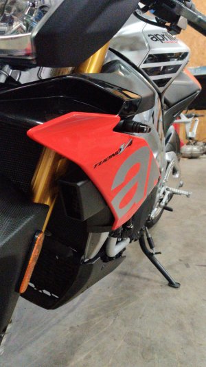

Ich habe die hier verbaut ohne wiederstand ect funktioniert einwandfrei
Ich habe die hier verbaut ohne Widerstand ect funktioniert einwandfrei
ja die Motogadget funktionieren ohne zusätzliche Wiederstände. Da ist der Widerstand aber auch im Blinker integriert.
Die ersten Chargen der Blaze.PIN Blinker hatten noch Widerstände/Elektrinik im Kabel. Die letzten Chargen haben alles im Blinkergehäuse integriert.
