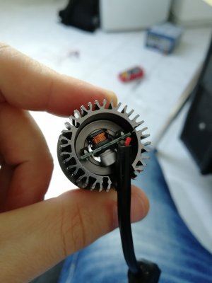

Die 13€ Funzeln sind da.
Mir war langweilig, deshalb habe ich paar Messungen gemacht.
Leistungsaufnahme bei 12V:
7,2W
Leistungsaufnahme bei 14,4V:
18,8W
Betriebstemperatur nach einigen Minuten:
102°C
Man beachte, dass der Hersteller mit 110W wirbt :D ich frage mich was sie mit solch astronomisch übertriebenen Angaben eigentlich bezwecken wollen.
Mich würde es nicht wundern wenn die Dinger nicht lange halten. Über 100°C Betriebstemperatur ist schon heftig, im Scheinwerfer wird es sicher noch wärmer.
Bin gerade am überlegen ob ich sie überhaupt verbauen soll, nicht das da was wegschmilzt.
Ein Blick ins Innere, habe den Deckel abmontiert.
