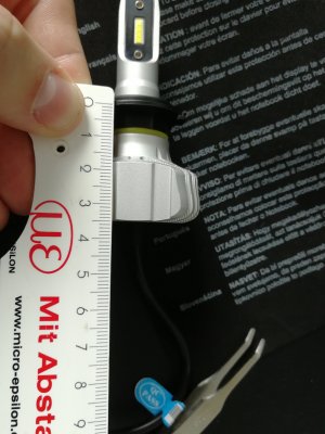

Kann jemand Mal den Abstand an seinen Novsight messen, so wie auf dem Foto.

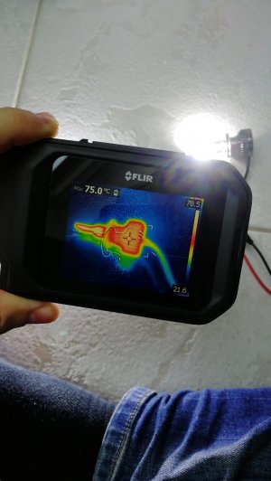

Laufen auch nicht sonderlich kühl.
Sind aber ein gutes Stück heller als die billigfunzeln für 13€ und haben ein schönes weiß.

Die Temperaturen sind für den Scheini gar kein Problem. Ein guter Hersteller gibt an was für LEDs er verbaut hat. Dann einfach nach dem Datasheet suchen und die Betriebstemperatur raussuchen bzw. Arbeitsbereich. Sind meistens Kurven hinterlegt wo die Lebensdauer sinkt wenn die Temp steigt.
Das ist die Temp am Kühlkörper. An der LED sind es 100°C+.
Problem ist auch dass die Elektronik bei der Novsight die Helligkeit runter regelt damit das Teil nicht überhitzt. Erkennt man deutlich am langsam sinkenden Strom. Eingebaut im Scheinwerfer wird es noch wärmer.
Man kommt also um eine aktive Kühlung nicht drumherum.

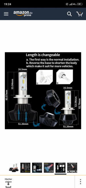

Anbei ein Bild meiner LED und deren Maße. Wie die H7 aussieht weiß ich nicht
