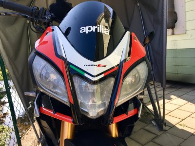

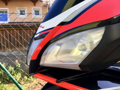

Habe seit einer Weile bemerkt das sich das Scheinwerferglas milchig verfärbt.
Bin mir nicht sicher ob es am gammelnden Kabel lag und die dadurch entstandene Hitze oder an meiner Bikehome-Garage und die daraus resultierenden Wärmeschwankungen. Im Sommer brennt da die ganze Zeit die Sonne drauf. Das Bike selbst steht geschützt vor Sonne und Wetter.
Hab jetzt nen neuen Scheini von einer RSV4 1100 hier liegen, möchte das in Zukunft möglichst vermeiden...

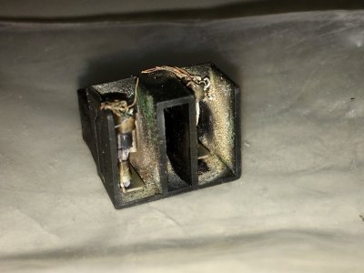

Also die LEDs waren wohl nicht das Problem, siehe Bild, H7 Lampenstecker... 😅
Hab mich dagegen entschieden gleich die LED Funzel als Fernlicht zu verbauen: bei einer Kontrolle kann ich die unterm Sitz mitgeführten originalen Abblendlichter einfach umstecken und weiterfahren. Möchte nicht das Risiko eingehen und die Kiste notfalls stehen lassen müssen.

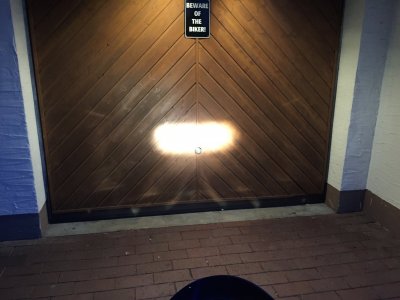

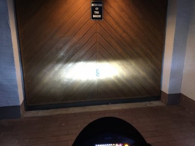

Hier mal ein Bild aus der Garage. Linker Scheinwerfer LED, rechts Halogen.
Ok. Also funktionieren ohne Fehlermeldung tut es schon mal. Einbau problemlos, da fast genauso groß wie eine Halogen-H7-Birne.
Vielleicht werde ich später mal noch kurz fahren um das Leuchtbild auf der Straße zu testen. Da bin ich aber von der Multistrada her schon sehr verwöhnt.
Anhang anzeigen 50242Anhang anzeigen 50243
LED Abblendlicht und Halogenfernlicht
