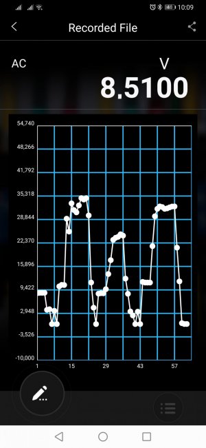

Ich erzähle mal die Entwicklung Tuono V4 Bj. 2012 18000 km.
Moped mit 8000 km und leerer Batterie 2019 gekauft, überbrückt gestartet alles gut.
Neue LiPo eingebaut 10000 km gefahren, aufgefallen ist, dass nach 14 Tagen Standzeit die Batterie sich schwergetan hat, einmal musste ich Aufladen. Über den Winter war die Batterie im Keller und hat das Moped nach vier Monaten ohne Problem ohne laden gestartet, also Batterie ist gut.
Gestern schon schwer gestartet nach einem Tag Standzeit, zur Tanke 4 km, Luft geprüft, nicht mehr gestartet Batterie hatte 9V.
Aktueller Stand heute Messwerte:
0,2 Ohm an allen drei Strängen der Lichtmaschine
1-2 5000 U/min 34V DC
1-3 5000 U/min 23V DC
2-3 5000 U/min 32V DC
Ladespannung 0V
Kann bitte jemand die genauen Spannungswerte bei 5000 U/min im Werkstatthandbuch nachschauen?
Sieht alles nach Regler aus, wie ist eure Einschätzung?
Bin für jeden Tipp dankbar
Gruß Marco
Warum nicht den Originalregler?
Ist der denn soviel teurer oder was spricht aus deiner Sicht gegen den Originalregler?
Die original Regler können die gelieferte Leistung der Lichtmaschine laut Forum nicht verarbeiten, aus diesem Grund gehen die Lichtmaschinen kaputt.
was ist das für ein Screenshot, welche App bzw. Messgerät?
Hier die Spannungswerte:
Ist ein PeakTech 3445, ist ganz Praktisch mit dem App

Wo greifst du 0V ladespannung ab ??
Du kannst die Ladespannung ja nur messen bei laufendem Motor und angeschlossener Batterie.
Oder hast die Batterie kurz bei laufendem Motor abgeklemmt und Motor ist dann ausgegangen ??
so habe ich es gemacht, die Spannung hat sich zur Leerlaufspannung(Motor aus) nicht geändert, wäre denkbar das sie 6V oder so liefert.
Wie beurteilst du die gemessenen Spannungen an der Lichtmaschine direkt? weichen doch erheblich von der Vorgabe ab.
