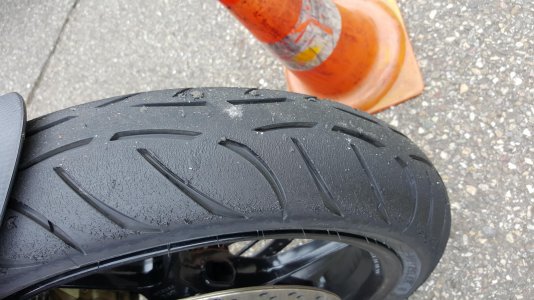

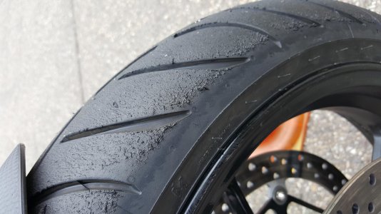

Gedacht getan. Den M7 aufziehen lassen und ihn rund 300/400km auf normalen Strassen eingefahren. Dabei fiel mir auf dass er nicht so "willig" in die Kurven kippte wie der Pirelli, aber doch etwas mehr Vertrauen schuf da ich keine Rutscher hatte. Auf der Rennstrecke machte der Reifen wirklich ne gute (für nen Rennstreckenanfänger) Figur. Bei den Vollbremsübungen musste zwar das ABS eingreifen (im Trockenen, nur Vorderradbremse), doch ich war von der Bremsleistung absolut überrascht, im positivem Sinne. Die Tuono verhielt sich auch top so dass z.B. das Hinterrad schön in Bodennähe blieb bei den Übungen :-). Als ich dann in die "schnellere" der beiden Gruppen gesteckt wurde und schnell schneller fuhr als jemals zuvor, war ich vom Grip sehr positiv überrascht. So etwas hatte ich zuvor halt noch nie erlebt/mich noch nie getraut so zu fahren :-). Dies führte zwar dazu, dass ich am ersten Tag mal abflog (konstante Geschwindigkeit, beide Räder rutschten gleichsam weg, ohne maximale Schräglage; musste mich belehren lassen dass es doch länger als ne Runde dauert bis sie vollen Grip bieten), doch die Tuono (und ich) hat es super weggesteckt. Nur der Gangwahlhebel war etwas verbogen und die linke Seitenverkleidung musste schlussendlich auch getauscht werden. Das linke Lenkergewicht zeigt zwar schöne Schleifspuren, aber das passt :-). Danach konnte ich sofort weiterfahren und am zweiten Tag dann auch um >6s schneller als am ersten :-).
Danach fuhr ich zurück in die CH wo ich meinem Reifenhändler die Reifen zeigt, zur Sicherheit. Er meinte an den Flanken sei der Verschleiss kritisch, aber in der Mitte wären sie wie neu. Als ab nach Italien, nachdem die zwei oben genannten Teile getauscht wurden :-). In Italien war ich mit meinem Kumpel doch einige Zeit auf der Autobahn, aber auch auf Nebenstrassen unterwegs. Dazu kamen auch Schotterwege und teilweise verregnete Abschnitte. Dabei hatte ich nur einen einzigen ("unerwarteten") Rutscher, und zwar nach rund 1500km in Italien, in einem Kreisel: da ist mir das Hinterrad doch etwas gerutscht.

Hier noch ein paar Fotos.... (Die Fotos der Reifen sind noch vom ersten Tag auf der Rennstrecke)

ein wenig erinnert mich das Bild deines M7 an meine PP3 Versuche auf der Rennstrecke. Wird zu heiß und schmiert ab.
Der SC2 leistet sich sowas nicht, aber Rennstrecke + Italien ist dann aber leider auch nicht drin.

Aber grundsätzlich bitte nicht mit reinen Straßenreifen auf die Rennstrecke, sonst passiert sowas. Je nach Gangart hast du die Reifen nach ein paar Kurven über Betriebstemperatur und es schmiert weg. Ist schlussendlich teurer als wenn du gerade mal einen günstigen Satz Rennreifen draufziehst - den Satz supercorsa gibt es bei "Wolle" z.B. für 260€ (vorne sp, hinten sc2 als 200) - Wenn man wenig geübt ist, halten die Dinger auch ihre 3-4 Tage am Hinterrad, vorne sowieso. Alternativ kann man den gebrauchten Satz auch nach dem Training verkaufen.
