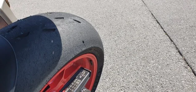

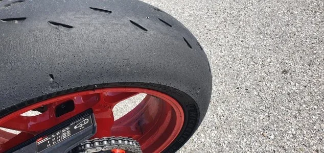

Nach meiner Dolomitentour bin ich wieder zurück. Hab mir einen neuen PC2 hinten drauf geklatscht. Vorne ging noch und jetzt auch immer noch. Allerdings hatte ich bei der Rückfahrt beim Beschleunigen aus der Schräglage öfter mal plötzliche Rutscher (TC 3).
Restprofil hinten 3,7mm. Der kann doch an den Flanken nicht abgefahren sein, dass er anfängt zu rutschen oder? Luftdruck passt für mich, vielleicht lag es an der Straße. Naja, nächstes Wochenende fahr ich nochmal für 2 oder 3 Nächte runter, je nachdem, ob wie schnell er auf Mindestprofiltiefe ist:unsure:

Kann er definitiv schon, in den Dolos nutzt du die Mitte ja kaum. Der PC2 hat aber auch kleine Verschleißmarker an den Flanken, wie ein Slick. Wenn da keine mehr sind, dann ist er wohl abgefahren ;)

Die sind sogar noch ziemlich gut sichtbar, das sind diese "Löcher" oder? Die sind genauso tief wie mein Profil. Wär ja ziemlich schade, wenn die abgefahren sind(n):confused:. Hatte Autobahnen auch mit dabei, und gerade Strecke in der Po-Ebene, und 3 Tage Dolos und dort 1000km? Mittwoch weiß ich mehr, da dreh ich noch ne kleine Runde zum Testen.
Ansonsten werd ich mich nach dem eh von den Semi-Slicks verabschieden:censored:

Genau. Aber den größten Verschleiß hast du natürlich zwischen Hauptprofil und Reifenflanke. Wenn der Reifen jetzt 1000km drauf hat, dann sollte noch ein bisschen was drin sein. Am Ende aufs Popometer hören... und lieber zu früh wechseln als zu spät
Welchen Luftdruck bist du bei welchen Temperaturen gefahren?
Also ich hab mit den Reifen sehr guter Erfahrungen gemacht, das würde mich jetzt offen gestanden etwas wundern. Gibts Bilder?

Also wie gesagt Semi Slick, ich hätte gedacht der radiert sich halt homogen zum Profil runter, bei nem Sporttouring würde ich es ja noch verstehen. Für die Hinfahrt hatte ich v2,4 h2,6 (weil fast nur Autobahn, und den Jaufenpass fahr ich auch so bei 20°)
Dann mein Standart v2,4 h2,2 bin so beim Cup 2 mit dem Satz davor auch gefahren, nie Probleme. Im Tal hatte es gute 32°, mit Pässen und so würde ich behaupten durchschnittlich 26

Ich bin grad nicht bei ihr, Verschleiß ist normal. In den dolos halt bisschen aufgeraut, das hab ich schon wieder glatt gefahren

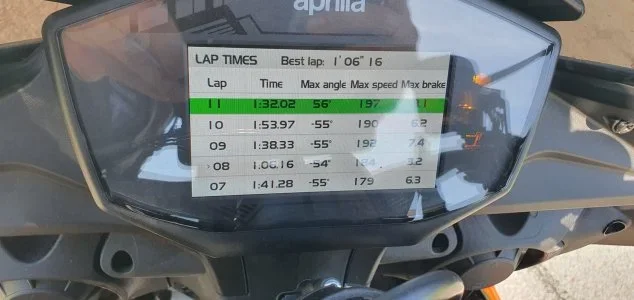

Hatte mal eine 19er Factory (siehe Profilbild), damit gings ganz gut im bayerischen Wald
Muss aber gestehen, dass ich nicht immer voll in die TC gefahren bin und diese dann regeln ließ - sondern oft sogar ohne fahre
Hab mir für heuer eine E5 Factory besorgt und bin schon auch wieder begeistert
